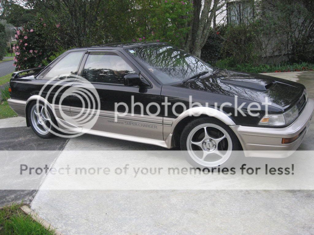

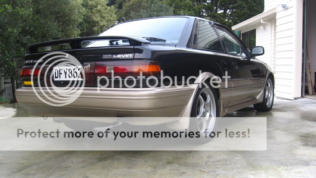

Oldalról elég ocsmány, a legjobb pózból raktam be.
A lip vagy valami "tényleg lip" vagy valami egyéb lökösbõl van csinláva, gondolok itt a felsõ kis kivágásra, hacsak nem utólag csinálta
AE92 Liftback GT-i (4AGE, Kouki) TE71 GT DOHC Coupe (2TG, Zenki) KE11 Sedan felújítását várva (2K, Kouki) KP60 Starlet versenyautó építés alatt (4AGE)
Sprinter a segge és olyan mintha orra akarna bukni. Csak front lip, semmi más. A felnik is szépek, de mindegyik más színû.
