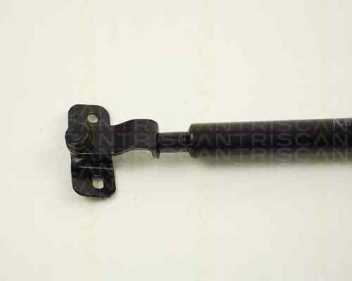

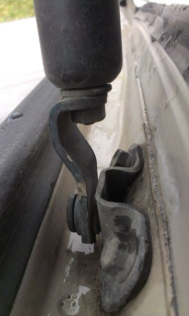

Alul:
Felül sima 6-os csavar a gömbfej másik fele:

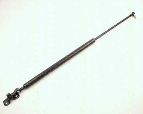

TRISCAN:
Left: 871013212
Right: 871013211
http://www.ebay.com/itm/TRISCAN-Gasfede ... 58b9d11a08
http://www.ebay.com/itm/TRISCAN-Gasfede ... 58bd44d3de
